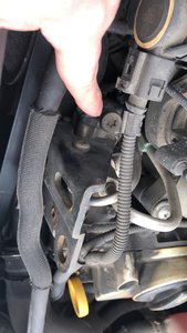

    Я трезво оцениваю свои возможности : нет гаража - на улице валяться нет желания, из инструментов - только набор.
    Далее, для снятия ТНВД (на прикреплённой фото туда мой палец указывает), во всяком случае на моём 3,2 auk, необходимо снимать патрубок с ОЖ (сливать ОЖ!) и, как минимум, один ремень. Ах да, перед всей этой «простой» процедурой, нужно ещё и пол морды разобрать. Хотя нет. Всю.
    Так что уж лучше я буду «рукожопым ИТ специалистом» и буду нажимать на кнопки.
    За объяснение - спасибо! При снятии ТНВД я посмотрю на кулачок распредвала (пометил себе в чек-лист).
