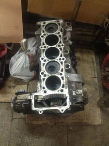

    Загадка на сообразительность. Почему мотор заклинил?

    я может и балабол. но я хотя бы и руками что то делаю. а не сижу на форумах и теоретику преподаю.
    что мотор то заклинил на фото выше? колено не провернуть. звезды, форсунки, маслоподача-все в рабочем состоянии. единственное что вышло из строя-развалилась помпа(частое явление у этих моторов).

    Механик, ты в курсе, что врезка дополнительного электрического насоса может развалить помпу?? Ты делишься этим со своими клиентами?
    PS дополнительный насос(aftercooling) включается когда двигатель выключен и назначение не то, о чем ты здесь вещаешь

    изучай английский - читай, что написано на схеме. Основная задача - не дать вскипеть ОЖ. В нашем климате решается просто работой вентиляторов после остановки. Чем плохо - не с тобой обсуждать...

    Что поршни то прихватывает у людей? Почему моторы клинят? Почему поршни наматывают покрытие цилиндров?
    Если у тебя все вентиляторы сгоняют.

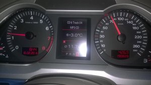

    Может быть я не совсем корректно выразился или кто то кого то скорей всего недопонял.... Красная зона это не апофеоз и камень преткновения моего повествования и предмет нашего с тобой спора..... Скажу больше они даже тут не причём.....вернее не о них разговор.... Я лишь пытаюсь рассказать о том что ЕЗДА НА ПРЕДЕЛЬНЫХ скоростях губительна для наших моторов из-за .... Читаем выше....
    А про обороты...... Я хрен с ним спорить не буду....но останусь верен привычке, что верю исключительно фактам.... В данном случае как минимум одной фото на которой четко и внятно увижу тахометр и спидометр со скоростью 200 (195-197) минимум.....

    вопросы:
    какие минусы в установке доп.насоса ОЖ(при правильном подключении)?
    почему на 3.0BBJ этот доп.насос стоит штатно на все машины(в не зависимости от рынка сбыта)?
  18. ARTCHER
    ARTCHER Bad e-mail
    4 сен 2012
    6.488
    Лисапед
    .ля забыл.
    и про помпу в тандеме с доппомпой давай обсудим.
    я приведу для примера мерседес:flirty:
    на всех без исключения мерседесах(кроме А и В классов-это мерседес условно) в системе ОЖ стоят одна, две иногда даже три доппомпы.
    Возьмем 221 мерседес с мотором например ом158.
    -помпа принудительной прокачки ОЖ(та самая афтеркулинговая-работает на заглушенном моторе)
    -помпа для блока клапанов(работает по мере поступления управления, в том числе при работе двс)
    -помпа для радиаторов ОЖ(работает только при заведенном двс после достижения температуры ож 89 град)
    машины ездят. помпы моторные не летят(100ткм пробега минимум ресурса).
    возьмем А6 С7 3.0TFSI.
    Сколько там дополнительным помп не подскажешь?
    Или ты еще 3.0TFSI в глаза не видел?

    Дело в том, что расчет гидравлической схемы выполнил производитель - у него есть для этого данные.
