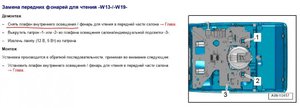

    На сколько я помню - один винтик в очечнике... И всё у тебя в руках.

    шутник однако... ничего выкручивать не надо... Можно просто снять лицевую часть и вся внутрянка будет перед глазами... Начнать лучше со стороны лобового, там всё на защёлках... Очёчник остаётся на месте...

    Выкручивать и снимать нужно :) по морозу защелки отломятся от неосторожного движения :) да и маленькие лампочки не снимая не заменить :)

    как же это я умудрился всё заменить не снимая :) Вот это вопрос :D

    А вот даже и не знаю...

    знаячит я открыл более быстрый способ :)))))))) и я вспомнил - маленькие лампочки я достал пинцетом :)
