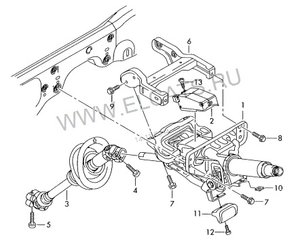

    Нашел вот, оно или нет?
    Цифра 3 на рисунке.

  10. АНДР-S-LINE

    Но есть непонятка. В инструкции сказано про крестовину 16-40
    Вбиваю номер в экзист, он выдает кучу фирм:
    И только в одной я нашел описани и там написано крестовина 16-42 :shock:

    GMB
    ST-1640 человек эту менял..если вы хотели оригинал.... только в сборе с валом

    экзист и им подобные сайты часто имеют описание левое,
    так что советую заказывать GMB
    ST-1640, тем более стоят они не дорого, если что
