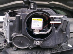

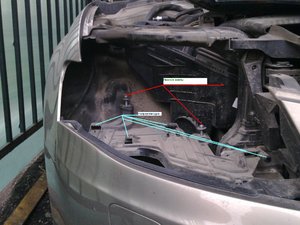

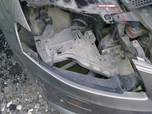

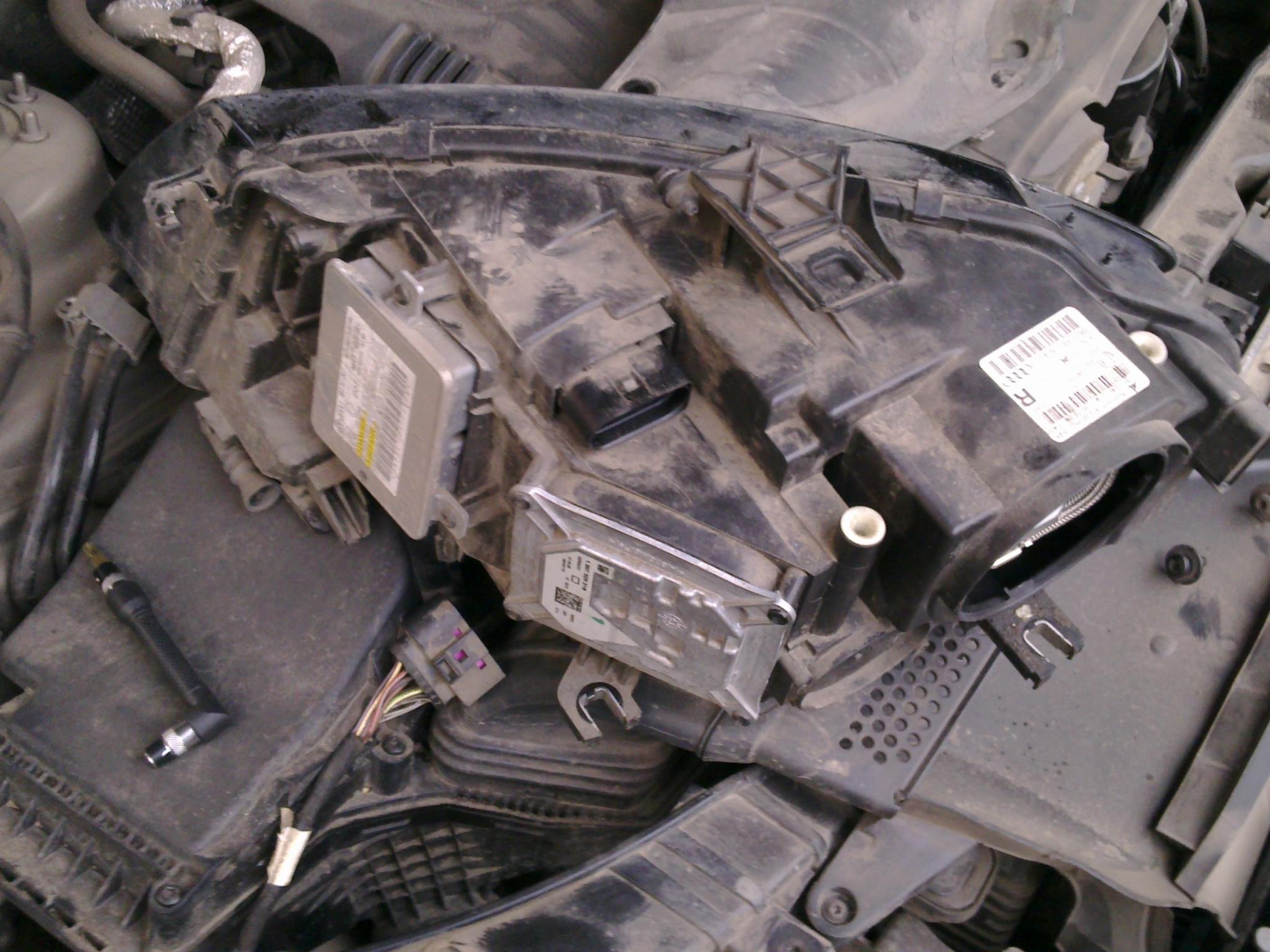

    Седня осуществил замену правой ксеноновой лампы на А4 В8. Все оказалось действительно не так сложно. Схема действий была охарактеризована OzzyskОм, за что ему спасибо в репу.
    Итак, для замены правой лампы необходимо снять саму фару, т.к. она кормой почти упирается в короб воздушного фильтра.
    1. снимаем накладку над радиаторами – 4 винта. Все откручивается штатным длинным торксом.
    2. отсоединяем разъем от фары
    3. откручиваем 4 винта на фаре (два на верху-два внизу). Нижние болты выкручивать до конца не нужно! Иначе с большой долей вероятности вы их уроните вниз.
    рис 02082010 225
    4. аккуратно вытаскиваем фару на себя.
    5. откручиваем, поворачивая градусов на 10-15 круглую пластиковую крышку с желтой молнией в треугольнике. Под ней лампа.
    Рис 02082010 223
    Рис 02082010 229
    6. Отсоединяем контакт и поворачиваем лампу, по моему против часовой градусов на 20-25. Вытаскиваем.
    7. Собираем в обратной последовательности. Колбу новой лампы голыми руками не трогать, кожные выделения с грязью меняют тепловой режим в местах контакта. Продолжительности службы любой лампе это не добавляет.
    8. Закрываем крышку, не забыв подключить питание к новой лампе.
    9. Аккуратно вставляем фару, предварительно обратив внимание на направляющие в которые необходимо попасть, заводя седла нижних креплений на нижние винты
    Рис 02082010 231
    10. все прикручиваем, усилие без фанатизма.
    11. Ставим накладку.
    12. Адаптация. Т.к. фара адаптивная, то существует блок коррекции управляющий линзой и через нее световым потоком в вертикальной плоскости. Если лампа вставлена аккуратно без куроченья внутренностей, собственно на то же место и положение что и предыдущая, то адаптация не нужна. Возможно это мои заблуждения, знающие поправят.
