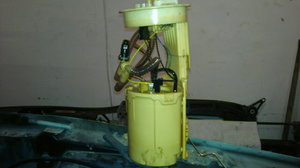

    Седня вечером наконец добрался до бака.Полез разбирать штатный перекачивающий насос,чтоб заменить его на подкачивающий насосик,устанавливаемый штатно на 2,5 тди с середины 2002 года.
    Фото насоса снятого с А6 2,5 БДЖ 2005 мод.года:

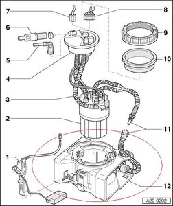

    Штатный насос разобрал,впринцыпе нечего сложного.Трудности возникли лишь с отсоединением ванночки,в которою вставлен стакан с насосом.Вот она на схеме:
    Ну и главная проблема это то,что эта ванночка и часть крепления стакана не вылазят через отверстие в баке.Зачем немцы так сделали,не понимаю.Ну да ладно.Завтра утром поставлю новый подкачивающий насосик,если все заработает то разломаю эту ванну на части и по кускам выниму из бака.

    Завтра на трезвую голову еще раз гляну,мож она как-то и разбирается на части...Хотя даже по схеме видно что она не разборная,а отверстие в баке реально в два раза меньше.
    Немцы видать расчитывали ванну как часть самого бака.

    Да не,старую систему нужно полностью убирать и ставить новую,иначе ничего не выйдет.В новой системе наполнение стакана топливом происходит немного по другому,так что нужно ванну убирать.
    Да и ломать не строить:D

    Насос заменил.Меняется полностью в сборе(фото насоса выложил вверху).Ванна не разборная,чтоб вынуть её нужно разломать на две половины.Далее вставляем новый насос полностью в сборе,подключаем трубки,разьемы.Меняем схему включения и вперед!Машина кстати заводится одинаково,неважно включен или нет насос подкачки.
