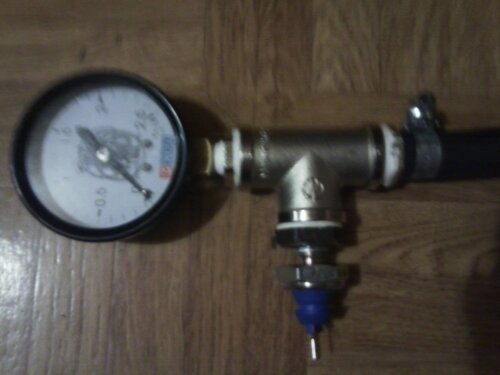

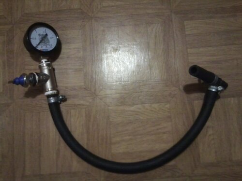

    Собственно сначала была изготовлена приспособа для контроля давления:

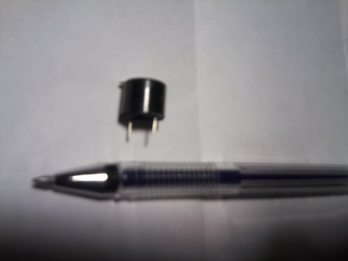

    Манометр и датчик аварийного падения давления ( датчик взят масленный в магазине для иномарок за 100 рублей), датчик срабатывает если давление 0,2 бара и ниже. Датчик замыкает зуммер (бипер, пищалка) который установлен в торпеде рядом с блоком предохранителей (отлично слышно) № DAP1212X 12 вольт, вот так выглядит:

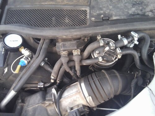

    Собсвенно всё это живёт теперь здесь:

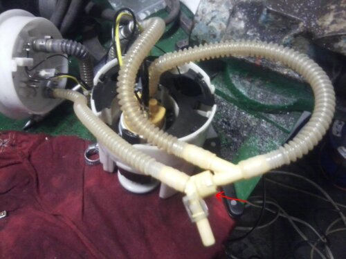

    Сначала был пределан насос АКЕ из перекачивающего в подающий:

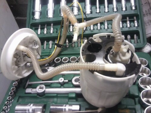

    Так как стакан теперь нах. не нужен, в нём сделано отверстие, чтобы солярка свободно поступала в стакан из резервного резервуара и датчик G210 имел актуальную информацию о количестве топлива, только теперь уже не в стакане а в резервном резервуаре (на БАУ-то нет такого стакана):
    Всё установлено, работает, насос качает 0,5 бар на х.х.... НО! При начале движения с подъёмом оборотов давление падает до 0,2 и ниже (звучит зуммер)!!!
    Разбираю всё опять и делаю следующее, беру сам насосик БАУ и ставлю его вместо АКЕ насосика прямо в этот корпус со стаканом, схема подключения шлангов остаётся "АКЕ переделанная". Собираю, завожу, давление 0,5-0,6 на х.х., на оборотах падает до 0,2 и ниже (опять зуммер), что за хрень? - пружина на насосе растянута, должен 0,8-0,9 давить??? Потом дошло, смотрю на шланги БАУ, там где красная стрелочка стоит клапан, т.е. со стороны подачи на эжекцию продувается с большим трудом и обратка идёт на эжекционник:
    Получается переделанный перекачивающий насос в подающий качает одинаково бодро и в подачу и в эжекционник, на оборотах этого НЕ ХВАТАЕТ!!! А на БАУ основной поток идёт в подачу, и лишь немного на эжекционник.
    Да, забыл сказать что насос в сборе БАУ от Аллроуда Диминого мне не подошёл на переднеприводную А6 ( верхняя крышка у него шире в диаметре на 1см. где-то), поэтому я вкорячил в свой корпус насосик и шланги БАУ. Ну и собрал, завёл - и всё встало на свои места, давление 0,8-0,9 бар на х.х, в гараже поднимал обороты до 3000 - давление не падает ниже 0,8 бар.

    На АКЕ есть тройник к которому желтая трубка подключена. Так вот, вытащил я все кишки из бака и в таз. Включил насос и наблюдал, что твориться. Что приметил - на эжекцию идет основной поток, а на слив в стакан (желтая трубка) граммулик-малый (я, к стати, именно поэтому устал откачивать соляру из бака через подачу, выкачивающий насос постоянно воздушил). Это я к тому, что дроссель там, и его надо использовать.

    Видимо в самой жёлтой трубке меньше проходной диаметр, при переделке жёлтая трубка ампутируется, и получается тройник с одинаковыми отверстиями . Если идти в сторону переделки всё-таки, надо думать как основной поток направить в подачу, а минимальный поток+обратку на эжекционник.
