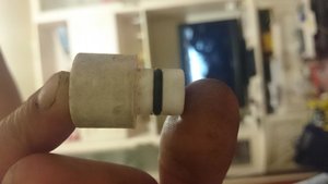

    #2894 dire, 19 июн 2015
    Вот такая Приблуда в место клапана на фильтре, фторопласт прижимается штатной пружиной
    Ну этак ужо года 3 катаюсь, и про все вопросы завоздушивания через. Клапан на фильтре забыл

  15. Мазаи
    Мазаи Старожил
    13 окт 2013
    5.477
    A8/D2 2,5 TDI AFB
    :) Очень похоже на мою, изготовленную из винной пробки и двух витков ленты ФУМ. Тоже под штатный шплинт.
