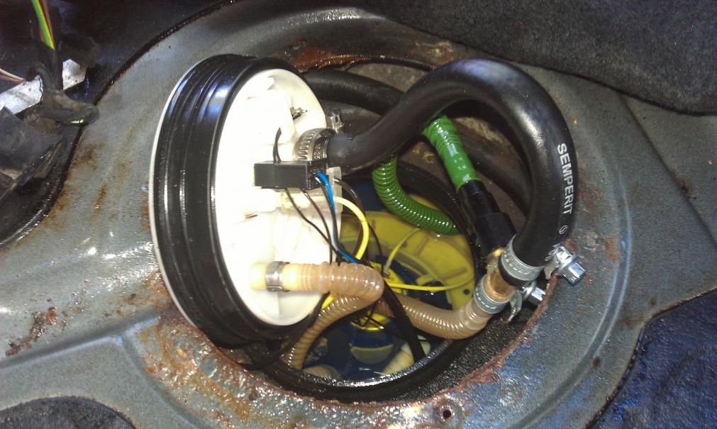

    Гляньте правильно ли подключил все после переделки?
    Тройник латуный на 90 градусов, т.к. старый сломался (
    Електросхему пока не переделывал.
    Термостат еще не менял.
    Можно ли так ездить и как долго? Или с проводкой нужно срочно заморачиватся? Термостат проблемы от А серии будет проблемы создавать?
    И зачем нужна эта зеленая трубка? Я так понимаю раньше она служила для наполнения стакана от електронасоса, а сейчас через нее получается будет стравливаться давление с подачи на ТНВД?

    Что-то много нагородил,давай по порядку:
    1)от насоса на тройник-с тройника на подачу ТНВД и на инжекцию (почитай в этой теме внимательно пост 1648 по 1678)
    2)тройник особой роли не играет
    3)схему подключения переделывать обязательно(пост1681 и на другом форуме в такой теме пост101),так-как после манипуляций с трубками забор соляры происходит через електронасос и если он будет включаться по старой схеме(при остатке в баке меньше 1/3) то тем самым мы создаем дополнительную преграду для ТНВД
    4)термостат менять не нужно,сам езжу со старым уже третий месяц,проблем не заметил.
    5)зеленая трубка это,если я правильно понял,отвод на инжекционный насос(который перекачивает из левой половины бака в правую)

    И как работает эта инжекция если на конце зеленой трубки просто надета форсунка, которая вставляется в заборный стакан???

    Инжекционный насос стоит на авто с квадроприводом,в силу конструкции бак на етих авто разделен на две части.Судя по профилю у тебя моно-привод,как устроено внутренности бака у тебя не знаю.нужно разбираться на месте.У себя в баке ничего не переделывал,а просто поставил дополнительный насос.

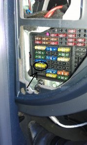

    Ну собственно вот фото предохранителей. 28 нет на месте? Втыкать на 15А и резать провод с дальнейшей доточкой от замка зажигания? Как этот блок снимается? Вел отключать?
  9. nalchik75
    nalchik75 Живу я здесь
    3 янв 2012
    1.364
    A6/C5 2.5TDI AKN
    а как же желтенький .самый нижний в первом ряду -он и есть 28 смотри внимательней
