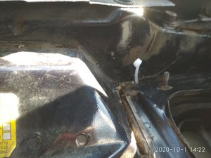

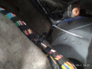

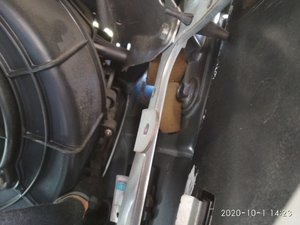

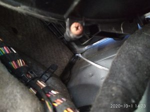

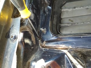

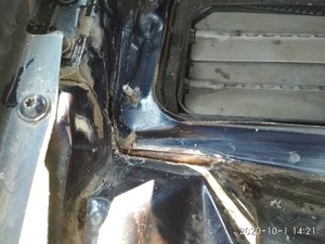

    Доброго времени суток Всем. После месеца стояния под дождём, в салоне море, даже океан, с пассажирской стороны, а6с5 авант, пока морозы не напали, решил с бедой разобраться, весь вечер курил просторы интернета, вариантов увидел не много, и вот итог. Выдернул все сидухи и ковёр, с водительской стороны сухо, а вот с пассажирской ведро воды, отчерпал и давай лить с наружи, течь в районе заборника печки, сразу грешил на корпус салонного фильтра, ан нет, снял конечно его и давай лить точечной и аккуратно, выше металлической отбортовки заборника печки вода не поднималась, а в салон затекала. Отверточкой даванул на мастику по шву, в районе шарнира капота, а она отстаёт от железа, немного её ковырнул, и вот, прямое отверстие в салон. Сейчас просушу и возьмусь лепить герметик. Как то так. Не уверен в силиконе, но попробую, долго походу ковёр сушить буду, погодка не очень +5 днем.

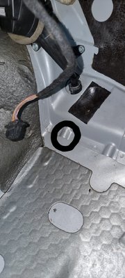

    Добрый день.
    Борюсь с водой под пассажирским ковриком. Уже заселиконил все что можно, но вода продолжает течь.
    Вода идет через моторный щит. Лью воду в сливное отверстие под акб, протикает через какието щели и выходит из под ногами пассажира, чуть ниже слива кондиционера. (Фото прикрепил.)
    Ни сверху ни снизу ничего не удалось найти.
