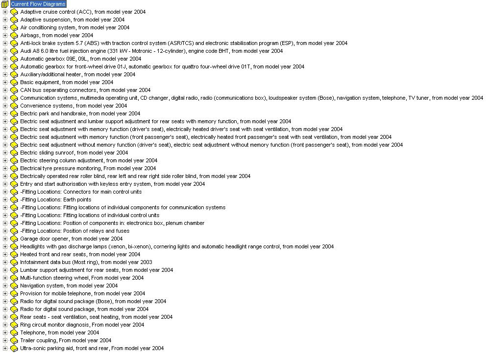

    с электрикой поможем - смотри для примера чего могем. вроде и нахдимся рядом
    http://www.audi-club.ru/forum/attachment.php?attachmentid=22341&stc=1
