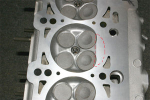

    Вытеснитель на 2-м фото на ГБЦ справа от впуск. клапанов. В виде полумесяца.
    Uldis, а нах выточки в поршнях под впуск. клапана?

    Но тупишь явно - неужели непонятно где вытеснитель??? Это ж та часть, которая некруглая в ГБЦ, ну сделай разрез камеры сгорания, съимитируй поршень и все понятно станет.

    сорри, туплю, чес слово туплю...сейчас 2 часа ночи, мож сутра соображу...некруглая где свечка воткнута? ... сутра подумаю на свежую голову...

    Красным обведено...

    ага, ясно, это я знал что сделанно для смесе образования лучшей, только не знал что называется вытеснителем...так вот у меня и получается теперь поршень не в прокладку входит как в сток варианте, а недоходит до конца блока даже на 1мм ... и что будет в камере сгорания один бог знает...но я узнаю это тоже :)
