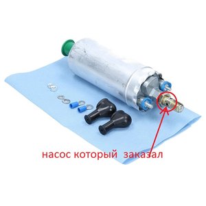

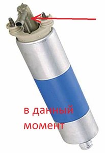

    я заказал новый бензонасос, у него имеются какие то отверстия на выходе и резьба. На данный момент у меня стоит насос без резьбы и отверстий на выходе, к нему поведен шланг и и затянут хомутом. как произвести монтаж нового насоса? Монтировать шланг до конца закрывая отверстия и затягивать хомутом, это правильно?? для чего резьба интересно? может кто то сталкивался с этой ситуацией? хочу понять как соединить шланг с выходным штуцером нового насоса учитывая что у него имеются какие то отверстия. спасибо вам.

    купи банджо фитинг под трубку. вот такой :
    2 уплотнительных алюминиевых кольца и гайку))

    "глухую" гайку - N0110691

    верно замечено, вот такую

    Ребята всем привет!!! Короче, привезли бензонасос. Я сьездил на разбор и снял этот штуцер и гайку с не рабочего стоимость 100р. Ходил для начала долгое время по авторынкам города, но нигде его (штуцер) не нашел. В комплекте старого штуцера были две старые медные шайбы, после установки при работе двигателя оттуда начало мокрить и чуть чуть капать. Пришлось покупать эти медные шайбы новые, слава богу на базаре их полно, и стоимость шайб в переводе на рубли 10 р. Щас все супер. Так что советую со штуцерами не заморачиваться, а купить на разборе. Спасибо Вам всем за совет!!! На мерс форуме я даже ответа не дождался, а тут все оперативно)))
