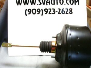

    Пришли мне все железки, а также суппорт левый задний в замен закисшего наглухо. Вопрос с креплением нового вакуумника остается открытым. На старом четыре шпильки, на новом два отверстия. Причем они сделаны как два проходящие сквозь весь вакуумник отверстия, трубки в общем. В комплекте две гайки для крепления ГТЦ. И у ГТЦ в комплекте такие же гайки. Как крепить его, пока ума не приложу. С заменой шарика на вилку все ясно. Ну и традиционный секс по снятию старого соточного вакуумника, там четвертый болт - настоящий факинг. Гайка еще по ходу прикисла, срываются грани головкой. Гибкий удлинитель воротка вообще в узел завязал сегодня, но не сорвал.

    На новом усилителе расстояние между болтами равно расстоянию на старом по диагонали. Можно установить и без переходника, но нагрузка на место крепления к кузову возрастет!

    О, приветище! Давно тебя не было. Не хватает экспертного мнения. Про то, что дырки совпадают-это ясно. Только не ясно, что нужно еще докупить? Болты длиннющие надо искать наверное... Перереходник у меня некому точить, нет контактов таких. Соточный вакуумник сам имеет шпильки. А на новом только дырки насквозь, приличного диаметра.

    Так и есть, крепится длинными болтами! :D
    N 105 434 01 номерок болтиков

    Натолкнулся на проблему с длинной штока нового вакуумника. Тут что-то писалось про изготовление переходника на шток... Переходник для прикрепления вакуумника к кузову я не применял. Новый вакуумник меньше в диаметре но толще, поскольку имеет две камеры. Таким образом установка переходника на кузов еще больше укоротит шток и приблизит ГТЦ к морде машины, что может вызвать проблемы с подключением шлангов и трубок. Разница в длине штока сотавляет где-то 1-1,5 см. У меня вопрос: можно ли не делать переходник на шток а закрепить педаль как есть? Все равно там свободный ход был, она просто будет пониже. А лягушку стоп-сигнала соответвственно отрегулировать.

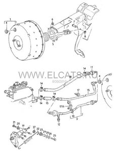

    Поборол эту беду. Фото будут. Возникла новая проблема! Тормозные трубки не подходят к новому ГТЦ, в нем отверстие большего диаметра. Жесть... устал уже бороться. По 15 раз все разбираешь-собираешь а итоге что-то новое непереодолимое мешает... Насколько я понимаю, трубок с разными на концах фитингами не бывает. Потому как в ГТЦ теперь нужен большего размера фитинг, а в гидравлический блок непонятного назначения (куда все трубки в большом количестве подключены) нужен как и раньше стандартного размера фитинг.
