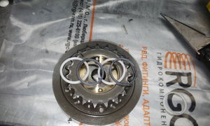

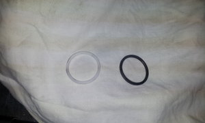

    сижу в конторе по изготовлению гидроуплотнений. обещали сделать колечки для крышки валов один в один. материалов 2 типа: пластик бензомаслостойкий с темп плавления 110 град и фторопласт, тож бензомаслостойкий - 260град. цена вопроса 130 и 200руб за колечко. заказал по 3 из обоих пластиков, будем смотреть. как думаете, прокатит и какие ставить?

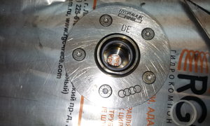

    кстати, вот и они. по размерам - один в один, в фазик входят четко, не проваливаются и не сминаются (видно на фото). измеряли штангеном с сотыми долями миллиметров. макс отличие - 0,02мм (это сотые доли миллиметра). фторопласт на изгиб мягче, пластик жестче. поинтересовался у менеджера (грамотный попался, за что ему спасибо) про св-ва материалаов: у фторопласта (могу ошибиться в названии термина, т.к. не запомнил) скорость трения выше. решили ставить фторопласт (серые). о результатах скоро доложусь.

    ты красавчик ! а как одел ?

    ПРОКАТИЛО!!!!!!!!! :))))))))))))) 94 группа - Система исправна!!! 91 - 3/28, 4/27,5. 93 - 3/2.0
    оригинальные кольца имеют разрез, они снимаются, их нужно осторожно разогнуть. разрезал и это колечко аккуратно канцелярским ножом, одел. встало как родное!!!

    Ток я не пойму, если кольцо разрезать, оно уже уплотнять не будет должным образом
