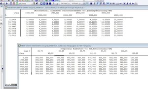

  17. m35
    m35 Участник форума
    5 сен 2012
    285
    AQ7/4M 3.0TDI 15
    За поправку спасибо, косяк, на самом деле ноль пропустил не 11 а 110. Вопрос и был про максимальные обороты.
    Это вобще в идеале, но такое редко встречается, просто если опускается менее 3.5, как правило, уже 12555 ошибка вылезает, а до - её не будет. По опыту.
    А разница в динамике авто начинает ощущаться водителем как правило только тогда, когда начинает уменьшаться давление в высокой части из-за нехватки производительности насоса в баке, это если меньше 3х опустится.
    Мерять можно в чем угодно, лишь бы удобно было. Привычка мерять в КГ а точнее КГ/см2 оттого что шкалы на механических манометрах с которыми приходилось работать именно в этих величинах были.
    1 бар = 1,01972 кг\см2 в быту, этой разницей в 0.01... можно пренебречь.
    А в заводской карте к прошивке вобще в кПа и МПа. См. вложение. Верхняя таблица одна из пяти, по высокой части (там для разных режимов работы двигателя) нижняя - единственная по низкой.
    Ну конечно не все так просто и есть еще условия.
