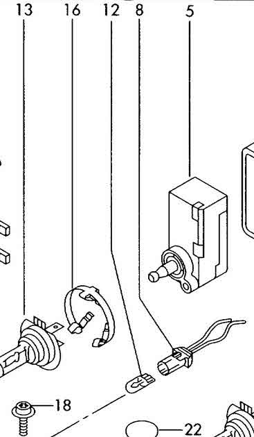

    лампочку лучше диодную ставить ,правда ошибка будет ,зато подгорать контакты не будут и плавить

    ес--нно... но мне паять пришлось т.к. провод обломился полностью ))) блять там так места мало ппц. и этот презерватив потом натягивать

    тянул за цоколь под номером 8, линза ходуном, цоколь зараза ни с места
    еще сильнее нужно ?

    Все верно. При доставании и установке линза сильно ходит. Я тяну обычно за провода цоколя 8
    Когда достанешь - офигеешь от посадочного лампочки. Дураукая и хрупкая

    Все снял это гавно, реально сделано по ублюдски.
    Adamovich спасибо :thumbup:

    есть LED лампочки с минимикросхемой,вольтаж правильный и ошибки нет!)):hi::thumbup:

    на ebay.com там их полно ,сделано в китае,но очень качественно.да и тут полно для габартной и DRL LEDлампочка.:hi:

    Емть Narva и Osram. Посмотри на drive - есть много отчетов. Ставят на подсветку номера на штатные плафоны и все ок.

    прошарил я ebay, aliexpress там их просто миллионны, можно хотя бы параметры или как опознать с микросхемой лампа или без ?

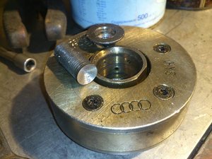

    Итак, сейчас пробег 168 415 км, на пробеге в 148 950 км производилась замена цепи с натяжителем. Получается 19 465 км назад.
    Вчера показания по 91 и 93 группам не смотрел, но на выходных напомню имели -12 при провернутых Рвалах на 1 зуб в ранее (вперед).
    В 94 группе тест фазика не проходит!!! При выставлении по меткам валов в 91 группе факт постоянно танцует в пределах 1-3 градусов, при провернутых валах 4-91 - стабильные 27,5-28, при этом фазик отрабатывает полный диапазон от -14 до +28. Но есть грохот легкий от фазика на холодную и просматривается запаздывание факта от запроса в 91 группе.
    Толкатель ТНВД в отличном состоянии, немного потерся - пока оставлю его до следующей замены масла (хотя уже есть заготовленный новый толкатель).
    Кулачок впускного вала целый, хотя на углах присутствуют следы трения с толкателем.
    Скинули ремень ГРМ в ВМТ и провернули валы назад на 1 зуб, как надо по метке. Впуск завален в позднее, выпуск стоит ровно.
    Подняли валы...
    Первым делом проверяем шпонку фазика, которой фиксируется на выпускном валу - она на месте
    Сразу скажу, что просилась в глаза достаточно плотная посадка штифта в вал - НЕ возможно смещение фазика относительно вала при пережатии болтом!!! Говно-болт прикручивается по ELSA - 20 Нм + 45 градусов.
    Шпонка на шестерне выпускного вала ремня на месте, там тоже достаточно плотное соединение и не возможно смещение, хоть и момент затяжки - 50 Нм + 180 градусов.
    У меня сейчас стоит фазик 06F 109 088 G, замена которому теперь 06F 109 088 J - именно он выбивается по ETKA по VIN. Номер его хорошо читается когда все валы стоят по меткам.
    Состояние натяжителя после 19 000 км с копейками - подскажите по состоянию необходимость замены, сетка масляного канала идеально чистая...
    Верхняя лапа
    Нижняя лапа
    Фазик со стороны крышки и колец - обратите внимание на выработку от колец, на сколько они критичны? И еще бросились в глаза как зазубрины на грани в 45 градусов - на фото видны
    Вот так "хлюпает" фазик, видно как масло выплевывается из каналов...
    http://www.youtube.com/watch?v=XlPqVavTqdo
    Затем началось самое интересное - высверливание болта фазика... Врагу не пожелаю пройти данную процедуру... Угробили 8 сверл, высверливали 12 мм. Поддался болт только старому советскому сверлу с "тупой" заточкой, спасибо папе за заначки ))) Шпонка фазика осталась целой! Резьбовая часть болта выкрутилась пальцами руки без усилий )))
    Теперь предстоит обязательная разборка фазика для очистки от стружки и проверки его работоспособности...
    Прошу пояснить - на что обратить внимание при разборке фазика и как проверить - его работоспособность? Прошу обратить внимание на видео по "плеванию" - нормальный ли звук при люфте в защелкнутом состоянии?
    Еще момент, который меня очень поразил... Попробовал продуть и прокапать масляный канал на крышке, который находится в нижней части... Вытекает только через отверстие выходящее к торцу посадки вакуумного насоса
    К 205 клапану ничего не поступает... При чем это замечено на обеих крышках - на старой и теперешней :(
    Для чего стоят 2 болтика на канале масляном?
    Один закручен с внутренней стороны крышки от кулачка впускного вала, второй с внешней стороны вертикально. Под каким давлением должно поступать масло на 205 клапан через крышку?
    Сам 205 клапан при чиркании о клеммы аккума щелкает при каждом касании, если просто держать - тишина. Промыл его щелканиями - вымылось масла прилично.
    Пока вроде все вопросы и описание. По мере возникновения новых - буду отписываться. Сборку планирую на воскресенье.

    Андрюха зачем ты щелкаешь так фазиком? он без масла будет так щелкать ) если в системе нет масла, то он будет греметь ,205 просто тупая задвижка для подачи масла в фазик ,чтоб продуть надо канал открыть )еще Андрюха слишком сильные задиры на рв ,на фото очень хорошо видно
