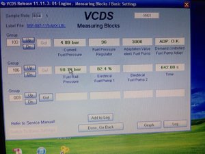

    тут показания немного лучше, но тоже не в допуске.
    двигатель прогрет(при снятии показаний)?
    Начинай с топливного фильтра
    датчик находиться на ТНВД (вкручен в него и развернут в сторону бампера.)

    Двигатель не прогрет,пару минут всего поработал после ночной стоянки!фильтр менял чуть меньше года назад, сетку в баке мыл месяца два назад!и постоянно пропуски в первом цилиндре,катушки менял местами не помогло,сегодня свечи проверю.
    Это случайно не тот датчик который отдельно не продается?

    тогда радоваться рано, нужно смотреть на прогретом движке
    мог уже накушаться "хорошего бенза"
    нет, этот как раз продается отдельно. Смотри заголовок темы (первая часть)седьмая распостраненная неисправность

    Вот данные на прогретом движке

  18. skippower
    skippower Живу я здесь
    27 янв 2011
    1.216
    Q5 3.0tdi '09
    Судя по этим данным, с датчиком g410 все в порядке. Насос тот что в баке косячит либо блок управления насосом. Нагрузка на насос велика очень, и адаптация далека от нормы.
