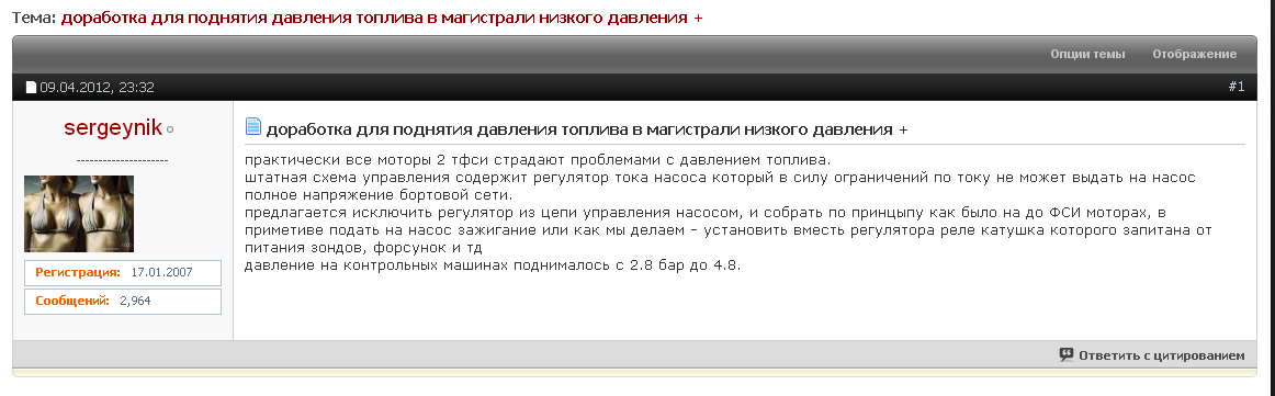

    Возвращаясь к насосу а именно к блоку управления насосом
