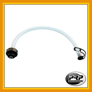

    На корпусе фильтра? Сказали бы -что корпус тяжело и геморно по науке затянуть в нашей машине. Либо корпус не дотянут, либо перетянут. Вот и сопли от масла. Либо масло меняли недавно -как всегда маслом засирает все вокруг при отворачивании корпуса и отсутсвии шланга с клапаном для предварительного дренажа маслв из корпуса.
