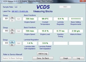

    0,77 должно быть без кондёра на полностью прогретом авто. а расход воздуха 2.5-2.6 где -то. Чё у тя в 32 ?

    ПО воздуху норм расход на отсечке 160-170 грамм. Скажи для полного спокойствия чё у тя в 32 группе и сделай опрессовку

    Сорри, я когда смотрел впрыск, температура была под 75 град, при 90 все в пределах нормы я так полагаю. А вот 32 у меня не очень ((((

    Нормальная 32. Где то подсасывает чутка...и все...например из под крышки маслозаливной или штуцер вакуумника , у меня так было. Ща практически 0. Разницы поверь, никакой )))

    Миха, штуцер вакуумника я чинил, да и прокладка маслозаливной держит, и хер с ним с этим мультипликативом, но у меня расход меньше 17 не опускается! На днях лавром побаловался, может поможет чуток. Коробас при переключении со 2й на 3ю вообще перестал пинаться!
