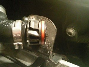

    он разбалтывается, и начинает воздух сосать под ним. Ты можешь подвигать его рукой, если он легко болтается, значит дело в том что под ним безбожно сосёт воздух. В шапке темы есть номер прокладки, которую мы ставим на этот штуцер чтобы избавится от такой проблемы. В самых запущенных случаях начинаются проблемы что педаль начинает дубеть на морозе.

    Под номером 2 данная прокладка?
  17. Видади
    Видади Живу я здесь
    19 сен 2012
    3.492
    b7 tfsi quattro
    нет, она не продается и её нет в каталоге, ребята специально подбирали в размер, в шапке есть номер кольца которое туда хорошо встает.
    [​IMG] вот этот штуцер черный на фото

    У меня там в данный момент в место прокладки герметиком сделано.

    Блин ... найти не могу ни как ... номер этой прокладки.
    Т.е. где надо пошатать?
    Соединитель резиновый углом который? На вакуумном насосе.
