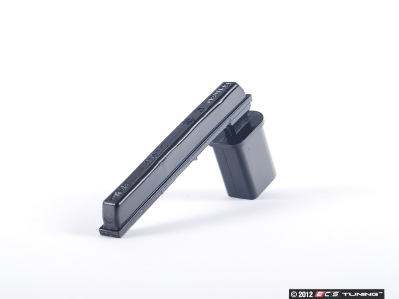

    Блин как смотреть уровень тормозухи? Все в пластике. Загорелся восклицательный знак и надпись brake.
  15. Aleksey-81
    Aleksey-81 Живу я здесь
    18 апр 2007
    1.297
    Audi A4/B7 2.0TQ M
    Снять пластик и долить

    А если пи*да датчику уровня ТЖ, где он стоит? Номер не знаешь?
  19. GAn77
    GAn77 Живу я здесь
    14 апр 2011
    2.658
    A4/B7>B8 2.0TQ
    8E0611377
    Где то под бачком
  20. zoomTFSI
    zoomTFSI Bad e-mail
    26 янв 2014
    220
    А4/B7 2.0Tq
    Спасибо. Буду выяснять))
