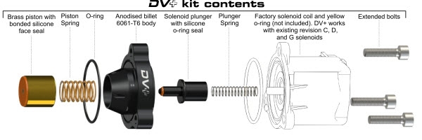

    Небольшой апдейт. Выдалось немного времени повозится с машиной. Хотел всё сделать быстро, но всё как всегда немного затянулось. Больше всего я вспоминал хорошими словами людей, которые скрутили катализатор и приёмную трубу американскими болтами. :D:thumbup: 12 не лезет, 13 большая оказывается надо 12,7, кто знает эти три болта находятся в таком месте что я проклял всё на свете пока их открутил. :D
    Итак:
    1) Замена гофры 50 х 100.
    2) Установка dv+ gfb проставка на байпас.
    3) выбита первая секция ката.
    4) заменен сальник на распредвале.
    5) Обновлен ремень грм, и ролик обводной.
    6) Обследована турбина, люфтов нет.
    7) установлен анодированный адаптер пцв с красивыми штуцерами. :D
    8) заменен термостат
    9) Задние тормозные диски роадхаус и колодки
    10) также заменен благодаря хорошим людям потекший датчик на тнвд и толкатель.
    11) Масло фильтры.
    как результат, не могу точно сказать связано это с новым байпасом, или секцией ката, т к визуально она не была забита, и не была оплавлена, но машина реально поехала. Совсем по другому, ровная тяга с низов, даже когда врубаешь принудительно 6тую, и турба начинает надувать после 2вух тысяч, даже тогда уже чувствуется что тачка валит. Ошибок по лямбде тоже нет. Звонил Сергейнику, он сказал с вероятностью 80% опрос отключен.

    Видади, что дает проставка на байпас?
    Фитинги Китай?какой диаметр, хочу себе на такие переделать, а то у меня водопроводные
  11. Видади
    Видади Живу я здесь
    19 сен 2012
    3.492
    b7 tfsi quattro
    #8011 Видади, 13 ноя 2014
    проставка на байпас была куплена по случаю, давно присмотрел, хотел купить на ибей, но нашел в городе, вроде есть ещё. Стоила 6500. На ибее от 130 баксов.
    Дело в том что оригинальный клапан, сифонит даже новый. возвратная пружина в нём слабая, не намного сильнее чем от шариковой ручки. Соот-но когда у тебя чип, я меняю по несколько байпасов в год, т к у меня не так много времени, и мне не хочется по любому поводу лезть в машину я поставил эту проставку. Соот-но производитель заявляет, что уже на низких оборотах у тебя больше буста чем на стоке, т к герметично.
    адаптер был куплен дешево по случаю на ибее. В нём была метрическая резьба м18 на полтора, соот но я докупил штуцера переходные м18 на полтора на AN10 (американский размер). внутреннее сечение у них около 12 мм. Фитинги тайвань по 10 долларов AN10.
