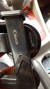

    Заказал клапан вкг фирмы vaico, вот что пришло!!!есть номер оригинальной детали, но последний знак зашкурен

    К нему вроде прокладка нужна, нет?

  15. Turlih
    Turlih Живу в Audi A4
    28 май 2012
    1.336
    a4/b7 2.0T 07г.
    Прокладка не обязательна

    А4/B7 2.0TBPG 05г.
    А смысл? 400р разница с оригиналом....
