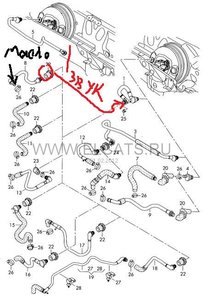

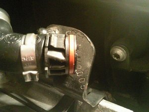

    Цокот у меня решился просто -замена муфты поз. 22. От старости она становиться негерметична. Особенно этот цокот проявляся от плюс 5 и ниже при запуске на холодную. Уверен на 90%, что проблема в ней. Еще привожу фото втулки вакуумника- кольцо как видно, стало квадратным. Муфту показал толстой стрелкой в pdf файле "муфта"
    ps Штуцер посадил так же на гермет при переборке вакуумника

    При этом штуцер становится и стоит без проблем в самом глубоком положении?

    а где этот вакуумник на схеме?

    Это надо смотреть откуда цокот идет - от переходнике в моторном щите или от втулки насоса. У меня цокотало раньше на переходнике №22, после этого за втулкой на насосе не наблюдал. Сегодня гляну.

    Затем через пару дней перебирая вакуумник - вытащил штуцер с него, посадочное и сам штуцер обмазал герметом.

    На фото со стороны моторного жита под декоративную крышку заходят 2 патрубка - мы говорим о том, который с водительской стороны.
    На моторном щите переходник № 22, под крышкой этот патрубок заходит в в вакуумный насос - на нем под этот патрубок штуцер.
