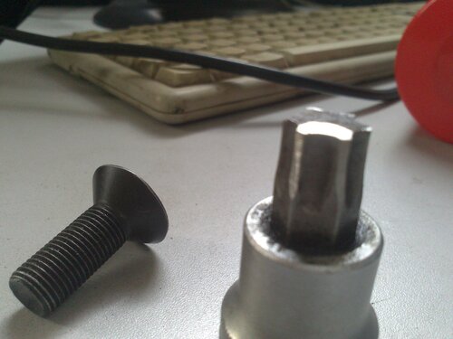

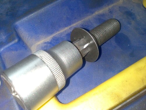

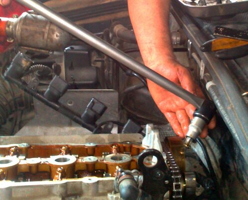

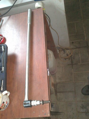

    Кому интересно, могу расписать чем мы Владом свинчиваем "проклятый болт" (крепления фазорегулятора).
    Для начаал скажу, что несколько попыток приобрести "фирменный" Т40080 [​IMG] завершились плачевно, все они свернулись винтом
    Как то под руки попался торкс Т55 [​IMG], после небольшой обработки краев[​IMG], он идеально подошел для нашего дела [​IMG]. Для откручивания болта мы используем кингтониковский усиленный вороток с подвижной голвкой [​IMG] , а для фиксации распредвала самодельный "девайс" [​IMG] сваренный в домашних условиях из трубы и колесных фольцовских болтов. Им цепляем распредвал со стороны шестерни ремня ГРМ [​IMG].
    Один (как правило Влад:nod:) упирается спереди, второй (эт я:nod:) цепляет чудо ключом за "говноболт" [​IMG] [​IMG]
    и... с Богом!
    В девяти случаях из десяти болт сдается. Но переодически приходится подтачивать торкс, так как со временем некоторые уголки не выдерживают и отламываются.
    Удачи всем, кто решил сам заняться этим видом автосекса!:rock:

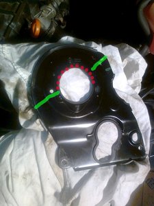

    А задний кожух ГРМ(металлический) снимал?Плиту всю поднимали или только один край?
  8. RazoF
    RazoF Завсегдатай
    20 июл 2009
    721
    A4 2.0TFSI 05г.
    Внесите ясность в процесс...если поднимать валы,то плита(крышка) снимается без сложностей?В моем случае мешал ее поднятию защитный кожух ГРМ(металлический такой.за шкивом стоит).Пока я его не снял плита не поднялась,с ним только один край отошел.

    A4 2.0TFSI 05г.
    ААА тебе наверное хватило места отжать пластиковый кожух ГРМ,потом снять шкив и открутить металлический кожух ГРМ...правильно понял?Или ты его не трогал вот фото
  13. rudi683
    rudi683 Живу я здесь
    18 фев 2013
    4.602
    Audi Q7 4l 3.0 tdi рест
    я просто эту крышку чуть согнул и снял все)
  14. RazoF
    RazoF Завсегдатай
    20 июл 2009
    721
    A4 2.0TFSI 05г.
    Ну там под крышкой 3мм ширина,наверное хорошо гнул?:)
    У каждого по разному,у кого куска не хватает(где мешает поднять раму),кто гнет,кто снимает...красота:D.

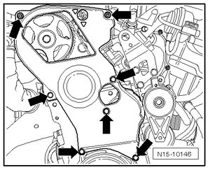

    20 июл 2009
    721
    A4 2.0TFSI 05г.
    7 или 9 болтов,точно не помню.Помню,что один чуть ниже середины есть,над шкивом коленвала и за натяжным роликом поликлинового ремня еще болт должен быть.Надо в эльзе смотреть

    #4880 RazoF, 6 май 2013
    По эльзе насчитал 7 болтов.
