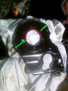

  15. RazoF
    RazoF Завсегдатай
    20 июл 2009
    721
    A4 2.0TFSI 05г.
    Так она же за шестерней выпуска стоит,потом шестерня и по этому кожуху выставляем метки - это она:)
    Крепится 2 болтами посередине

  18. RazoF
    RazoF Завсегдатай
    20 июл 2009
    721
    A4 2.0TFSI 05г.
    Во-во,а на моем фото(пластина)- это она тут должна стоять:)
