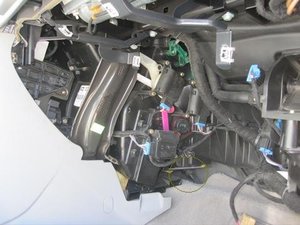

    я чистил проволокой тут. при снятой пластиковой трубке, из резинки не упало ни капли.
    бардачек можно на снимать.
  2. Mihanaft
    Mihanaft Живу я здесь
    9 сен 2012
    3.502
    A4 B7 2TQ
    ща сходил, неудобно подлезать, ковёр наверно надо отогнуть слегка, трубка какая то сплющенная, у тя так же ?
  3. Морячок
    Морячок Завсегдатай
    2 дек 2004
    800
    A4 2.0TQ 2005
    да трубка сплющена это так и должно быть. ковер надо отогнуть, чтобы было проще открути обшивку, болт на 8 тот, что под овальной заглушкой.

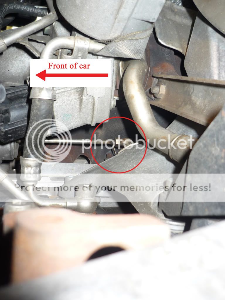

    Итак, в продолжение темы по регулировки калитки вестгейта, о которой не так давно говорил skippower, нашел у америкосов вот такой интересный мод для подключения к самому вестгейту для очередного способа регулировки калитки вестгейта.
    Читаем и смотрим тут, первоисточник и подтолкнувший к данному моду америкоса тут.

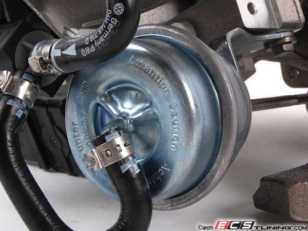

    Как я понял делается дополнительный клапан с нипелем между клапаном N75 и самим вестгейтом (если правильно понял нипелем колесным к вестгейту), затем просто создаем давление через этот клапан в 20 psi (сколько это ???? :) ) и подтягиваем калитку вестгейта до того момента, пока не будет держать калитка 20 psi - при этом все работы выполняются снизу под машиной.

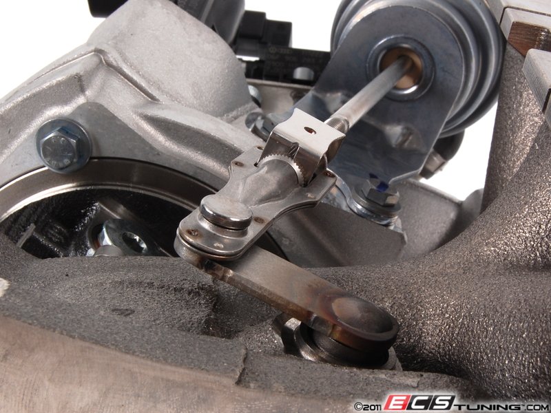

    1. процедура регулировки вестгейта необходима в двух случаях, с которыми столкнулись на данный момент:
    1.1. дребезжание в районе турбины при глушении мотора и при прогазовках на сбросе - данное дребезжание идет от гайки на 10 и фиксирующей скобы на штоке вестгейта из-за свободного хода штока
    1.2. недостаточный надув (при условии исправных остальных узлов - N249, N75, PCV, полной герметичности впуска)
    2. процедура осуществляется полностью на свой страх и риск - ответственность возлагается на самого владельца авто!!!
    3. Сию процедуру skippower рекомендует выполнять со снятием катализатора для визуального (помимо наощупь руками) контроля степени закрытия вестгейта
    Но учитывая несложность данной процедуры без снятия катализатора, для начала я бы предложил все таки все сделать снизу. Если при lite подгонке ничего не изменится или отрегулировать будет проблематично из-за закисшей резьбы штока вестгейта, то тогда уже идти путем предложенным skippower тут.
    Я попробую у себя для начала попробовать пойти легким путем, а если не достигнем желаемого результата - полезу со стороны каталика при его удалении.
    4. в спокойном положении вестгейт должен быть максимально закрыт

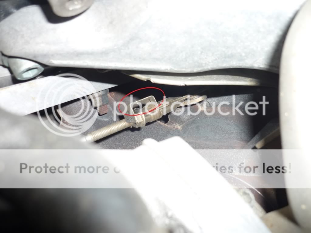

    5. снимаем защитный кожух картера, подлазим и смотрим на турбину снизу и видим штук привода вестгейта идущий спереди от акутатора к самому вестгейту
    кругом обведены регулировочная гайка, контрящая гайка и фиксирующая клипса.
    6. отщелкиваем фиксирующую клипсу и ослабляем гайку ключом на 10
    7. в идеале регулировочная гайка должна крутиться без проблем. Для чистоты исполнения процедуры можно перед началом регулировки скинуть патрубок с актуатора вестгейта, ослабив хомут - находится над клапаном N75
    8. после ослабления контрящей гайки ругелировочная гайка должна легко закручиваться на поджим вестгейта (при условии чистой резьбы штока) - уменьшается резьбовая часть при подтяжке (регулировочная шайба должна приблизится к переду машины). Данная подтяжка должна осуществляться легко при прикладывания усилий, чтобы не переборщить и не сломать рычаг вестгейта или саму калитку. Допустимо небольшое поджатие а пару витков плоскогубцами.
    9. после этого можно обратно законтрить гайку и зафиксировать клипсу
    После данной процедуры как минимум должно пропасть дребезжание.
    Если же регулировка не получилась по каким либо причинам - руки не залезли и резьба на штоке не очень - тогда надо идти со стороны каталика.
    Если что-то не так - поправьте, пожалуйста.
    P.S. приведенный выше пример с созданием давления на актуаторе вестгейта сопоставимо с тем самым поджатием регулировочной гайки на 4-5 витков, о которых ранее упоминал skippower. Но тут вопрос в величине создаваемого давления, потому как 20 psi всем показалось большим :)
