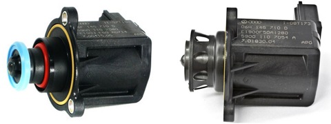

    Опишу в данной теме свою историю по клапану № 249. Можно было бы и в соответствующей теме, но тут больше читателей примут информацию к сведению.
    Сразу после покупки мною была замечена недостаточная тяга и наличие ошибок по работе турбины. При обращении на сервис был выявлен порванный клапан № 249, который сразу был заменен на клапан с парт-номером 06F 145 710 G.
    При этом мне некоторые прокомментировали о том, что клапан поставили неправильный и жди проблемы.
    Было решено "забить" и пока ездить с этим клапаном, при чем на него давалась дилером гарантия 2 года. Но при этом постоянно идентифицировалась ошибка по механическому повреждению турбины.
    После установки БК Multitronics через пару дней выбило ошибку по недостаточному надуву — P0299 при этом тяга машины после 3 тыс.об. сразу упала. Погуглив, стало ясно, что проблема именно в замененном клапане. Но не было возможности заехать к официалам, при этом они находятся в 3 км от моего дома. :)
    После сброса ошибки машина стала работать по прежнему — отлично и ошибка больше не появлялась в течение месяца. Наконец выбрал свободное время для обращения к официалам для исправления косяка. Просмотрев по ETKA, мне типа должны были поставить модифицированный клапан 06F 145 710 D, НО! они ставятся в зависимости от установленного выпускного коллектора. У меня стоит выпускной коллектор 06D 145 701 C, а на него ставиться именно клапан старого образца — 06F 145 710 G.
    Приехав на прием, начали сразу все проверять и тестировать — все отлично работает, никаких ошибок! Ошибка по механическому повреждению турбины пропала, я был в недоумении.
    Мастер меня уверял, что клапан поставили правильный и проблемы у меня могут быть как раз с модифицированным клапаном. А именно — на модернизированном клапане (06F 145 710 D) разница между посадочной плоскостью и плоскостью мембраны на 4 мм меньше, чем на том клапане, который у меня стоит (06F 145 710 G). После недолгих "сражений" ставим модернизированный клапан и поехали на тест…
    И тут полный пи… Сразу получаем получаем ошибку о недостаточном надуве и машина просто "тошнит" по дороге. Возвращаемся в ремзону и ставим клапан, который стоял — 06F 145 710 G. Проверяем — все работает идеально!
    В итоге потрачено в пустую больше трех часов моего времени и времени сервиса.
    Перед заменой клапана на модернизированный, проверяйте — какой у вас стоит выпускной коллектор! Клапан 06F 145 710 D ставится только на коллектор 06D 145 701 J.
    Надеюсь данная информация поможет многим в решении проблемы с 249 клапаном.
  17. дяма
    дяма Живу я здесь
    23 окт 2010
    2.300
    A4 2.0TQм
    какой из них модернизированный?у меня стоит второй.
  18. Turbo Racer
    Turbo Racer Живу я здесь
    31 янв 2007
    2.473
    Смоленская обл.
    AUDI SQ5 B9 034 Motorsport stage3
    второй:nod:
