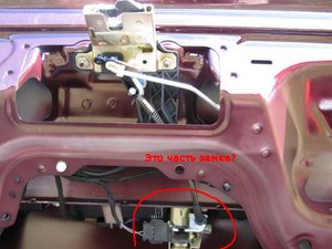

    Не открывается крышка багажника (B6, седан)
    Тут у меня седня такая беда вылезла.
    Пришел на стоянку, снял машину с сигналки, завел, открыл в багажник кнопкой на крышке багажника, взял метелку, закрыл багажник.
    Почистил тачку, пошел убирать метелку, нажал на кнопку на крышке багажника и ничего, не открылся. пошел нажал на кнопку в нише водительской двери. тож ничего.
    заглушил тачку, поставил на сигналку, снял с сигналки (думал мож глюкануло что-то), попробовал открыть с брелка, ничего.
    вагнул, ошибок по комфорту и другим блокам нет (тока по климе на датчик g238, у меня нет такого датчика).. вот на форуме вычитал, что надо посмотреть в 5 группе комфорта есть ли реакция на нажатия кнопок. сейчас пойду смотреть есть или нет.
    тем временем откинул спинку заднего сиденья и открыл крышку ручкой изнутри багажника. после открытия понажимал на кнопку, все вроде шевелится... закрыл-открыл крышку несколько раз... пошел закрыл спинку сиденья, возвращаюсь - опять не пашет. опять через габажник открыл крышку, снял обшивку, осмотрел разъемы - всё чистенько, как с завода, ничего криминального не видно.
    Снял рубашку на жгуте проводов в месте, где провода заходят в крышку -
    тож всё цивильно. В ногах водителя идеально сухо, даже намека нет на влагу.
    Все двери, стеклоподъемники открываются/закрываются, концевики пашут, свет загорается и т.д.
    Что может быть? Куда копать?
    При открытой крышке багажника со снятой обшивкой при нажатии на кнопку хоть брелка, хоть на самой крышке, хоть из салона - ни один из моторчиков, что на крышке не жужжит и звуков никаких не издает, то есть нет абсолютно никакой реакции..
    Больше похоже на механическую поломку типа переломившихся проводов, но где? жгут к крышке?
    машина - A4 B6 седан, 2003 год, америкос
    Приводы - вроде всё тросиками и моторчиками, вакуумного ничего вроде нет

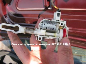

    дополню:
    1. вагнул еще раз на предмет срабатывания кнопок - блок комфорта -> 5 группа - нажатия обоих кнопок видны, то есть тут косяка нет.
    2. измерил напряжение на разъемах моторчиков:
    а. на белом моторчике с пластиковым белым штоком - без нажатия 0 Вольт, при нажатии на кнопку открытия в салоне или на крышке - 0.02 Волта появляется. Это нормально или нет? Управляющий сигнал какой-нибудь или должны нормальные 12 Вольт появляться? Больше никаких проводов к этому моторчику нет.
    б. на металлическом моторчике (или это не моторчик, а часть замка? на фото обвел красным. если это часть замка - зачем разъем? концевик ведь в другом месте стоит, и почему на нем напруга бегает?) при работающем двигателе напряжение бегает от 0.75 до 0.78 Вольт, при заглушенном двигателе - от 0.52 до 0.58 вольт. Нажатие на кнопки никаких изменений не дает, а если дает, то при бегающем напряжении их не увидеть, по крайней мере тестером. Возможно осцилографом было бы виднее.
    До блока комфорта пока не лазил, хотел спросить на форуме (возможно кто-то сталкивался ибо вопрос уже поднимался несколько раз на форуме, судя по поиску), чтобы пол машины не разбирать.
    Никаких звуков и попыток открыть или двинуться моторчики не издают.
    ПС: извиняюсь, что с цитатой прошлого сообщения, просто хочется, чтобы всё вместе было.
