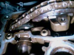

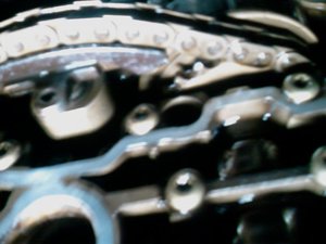

    Уважаемые, подскажите по проблеме. Двигатель 2.0 ALT, появился дизельный звук при движении в районе фазорегулятора. Решили снять крышку ГБЦ. К сожалению фотки плохие, но видно что на выпускном распредвалу звёздочка практически лысая, на фазорегуляторе нормальная, предположительно причина- растянутая цепь, натяжитель выходит из штока примерно на 1 см. Думаю менять цепь и распредвал, может причина в чём-то другом?

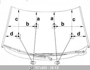

    аналогично, справа внизу у вод. все отлично, но на этой стороне у меня стоит оригинал резинка около 300-400р не помню, на другой плохо чистит правую сторону пассажирскую у кромки + дворник там, да..отходит чутка(это помоемуболезнь бескаркасных..не жесткость конструкции) но и резинка там у меня скф..которую я оч тяжело туда натянул..может по этому. можно поднять веерные, чутка распелить или отпелить совсем вверхний пластик над жиклером, тема на форуме была..только без фанатизма, а то начнет лить в кромку капота..либо увеличить переходник (маленький кусок пластика на кромке что крепится дальше от стекла), на него несколько злоев изолетны, как вариант..
    p.s по штатным..я думаю всем известная картинка..
    решит проблему, и самая эффективная настройка

    Только не заводи ее больше, пока не починишь, иначе есть огромный риск загнуть клапана.
    У меня была такая байда из-за того, что на шестерне фазорегулятора откололся зуб. Цепь начала люфтить, стерла звезду ведомого распредвала. Заменил фазорегулятор с масляным клапаном, про вал не догадался сначала. А когда при запуске движка проскочила цепь, пришлось менять 4 выпускных клапана и таки покупать новый распред.
    Поэтому:
    - машину не заводи. Она, конечно, может завестись и ехать. Пока в натяжителе есть давление масла, цепь еще как-то натянута. Но риск проскока цепи огромен.
    - внимательно осмотри шестерню фазорегулятора. Просто так шестеренка ведомого вала не слижется. Должна быть причина.
    - саму цепь при ремонте можно поменять на новую, но с моем случае они не отличались по длине ни на миллиметр.
    Будут вопросы - пиши в личку.

    Увидев распредвал, желание её заводить сразу пропало. Фазорегулятор осмотрели, все зубья на месте. Интересно, когда у тебя меняли цепь, как могли не заметить сточившуюся шестерню на распредвалу?
