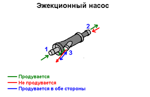

    народ собирал инфу по проверке эжекционного насоса. Я все правильно написал?
    а. При подаче воздуха в штуцер 1 воздух свободно выходит через штуцер 2. Если при этом заглушить отверстие 2 то воздух с с меньшей интенсивностью проходит через штуцер 3.
    б. При подаче воздуха в штуцер 2-й воздух выходит из 3-го.
    в. При подаче или отборе воздуха через штуцер 3. воздух должен проходить в обоих направлениях с меньшей интенсивностью по сравнению с пунктом (а).
