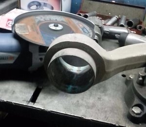

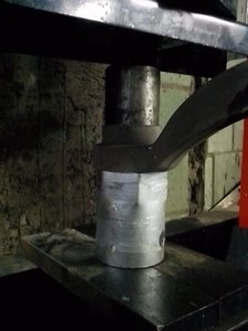

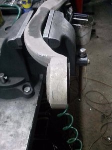

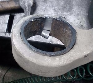

    По просьбам трудящихся выкладываю способ замены сайлентов в нижних кривых рычагах.
    Выдавить целый сайлент как правило проблематично, поэтому данный способ считаю оптимальным, причем не только для крупных сайлентов.
    Снимаем рычаг, ставим на пресс. Подходящей оправкой выдавливаем внутреннюю резинку.
    Взрослой болгаркой спиливаем выступающие части обоймы, оставив с каждой стороны рычага примерно по 5мм.
    Ножовкой в обойме делаем рядом 2 пропила, практически насквозь. Чем тоньше останется перемычка, тем лучше. Главное не перестараться и не начать пилить сам рычаг.
    Выбиваем перемычку между пропилами любым тупым предметом и спокойно вынимаем остатки обоймы.
    Новый сайлент имеет бочкообразную форму, диаметр по краям у него меньше чем в середине примерно на 0,5мм, поэтому с заходом в рычаг никаких проблем нет. Он туда проваливается чуть ли не на сантиметр. Ставим новый сайлент, вдавливаем его тем же прессом через оправку подходящего диаметра.
    Всё :)
