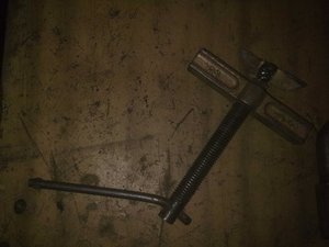

    вот это для задних суппортов

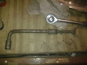

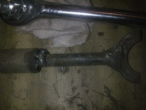

  13. mixailromanov
    mixailromanov Живу я здесь
    20 фев 2010
    1.758
    ищу coupe quattro!
    а эт для передних

  14. КирСаныч
    КирСаныч Завсегдатай
    18 июл 2011
    970
    A4/B6 1.8ТQ AMB 03
    интересная приблуда, тут без токаря не обойтись :nod:

  16. Герман 4х4
    Герман 4х4 Новичок
    30 май 2011
    50
    А4 8Е 1.8Т Q 2001
    Такой же нужно сделать и для задних, только винт с мелкой резьбой.
