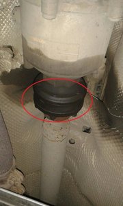

    Привет.
    Подскажите номера деталей пожалуйста.
    Шланг идущий к коробасу, отметил стрелочкой
    И где кардан, там сальник или что? В общем прокладочку )
    Вин WAUDF78E18A053995

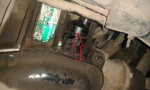

    Парни, подскажите, вот эта трубка :
    https://www.google.ru/search?q=06B1..._A4-Quattro-1.8T%2FES24%2FES251591%2F;800;600
    Увидел каплю масла под машиной со стороны турбины. Защита снята.Заехал на яму, трубки от турбины, от байпаса в масле измазаны...похоже что это трубки сопливит, такое возможно? Есть в истории моменты когда эти трубки рвались или еще чтов этом духе?

    про эту трубку даже стайл знает. :nod:
    обычное дело на пиндосах.
    ps: отмой для начала все очистителем карбюратора. не удивлюсь, если окажется, что "мастера" не умеют обращаться с банджо-болтами.

    нажмать на язычок надо :lol:
    крепление фильтра - выше всяких похвал :facepalm:

    это патрубок ож..

    Думаешь неправильно закручены пустотелые болты и из под уплотнительных шайб протекает?

    Тогда откуда масло то, если через нее Ож? :shock:

    Это не крепление фильтра, с креплением все отлично, видимо плохо держал один штуцер, вот кто то и подстраховался хомутом:nod:

    у тебя 4 патрубка,... два резиновых, один из них с пустотелыми болтами( который ты разглядел)ож
    и два в армированных... подача масла....
    отмывать все и смотреть на чистую.. попробовать подтянуть масло падающую и сливную
