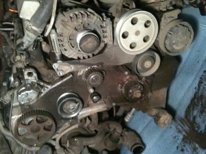

    Доброй ночи, случилась у меня неприятность на AVJ на холостых оборвался ремень грм, пару раз покрутил стартером и только потом сообразил и полез под капот. Вопрос какова вероятность что клапана остались рабочими или сразу голову сдергивать? На втором фото виновник всего этого, не знаю как попал этот болт за кожух.
      96,3 КБ
      32
      90,5 КБ
      30

    Сразу смело скидывай и готовься к замене всего выпуска и 4х впускных клапанов

    проще сделать капремонт гбц с заменой всех клапанов.

    не ,,болт счастья" ли помпы прилетел!?:confused:

    там все на месте и они немного другие у меня. Я конечно понимаю что шанс ничтожно мал, но все таки компрессор завтра куплю и будет замер.
    С капремонтом головы даже не знаю куда обратиться в своем городе, советы и рекомендации по другим регионам желательны.

    не надо покупать, мерять... там уже опята! снимайте гбц, смотрите поршневую!
