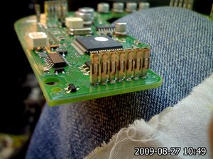

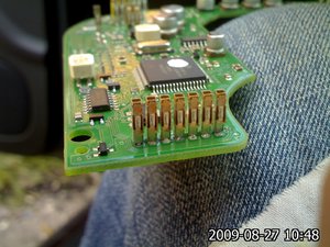

    значится вчера лечил круиз после затопления машины дождем.
    пара капель на контактных ножках сделала свое дело - все ножки покрылись серой плесенью и видимо подкорачивали между собой (на фото уже отмытые). далее сами штекера стоят на очень тонких ножках. две уже почти сгнили - припаивал паяльником.
    а прошел всего месяц.
    а что бывает с утопленниками - страшно подумать.
    ps - на фотках - плата блока управления рулевой коленки если че :D
