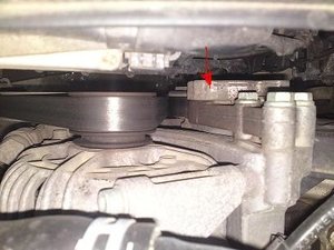

    Всем привет! У меня вопрос, ответте кто знает:
    открываю капот, смотрю на шкивы. Вижу три:два по краям и один по меньше по центру чуть ниже. Над ним какая-то хрень железная на трёх болтах расположена (на картинке указана стрелкой). Так вот эта хрень подёргивается при работающем двигателе. Что это за деталь и должна ли она так себя вести?

    Если не ошибаюсь это нормально. это натяжитель ремня

    как уже ответили, это натяжитель ремня. подергивается - это нормально. но амплитуда не должна быть большой. типа если раскачивается на сантиметр, то имеет место подклинивание на одном из агрегатов.
