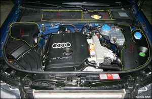

    вот это встанет 1,2,3,4 ?

    1,2 - OEM
    4 - OEM от V8
    3 - на конкретной картинке не оригинал

    Встанет 1, 2, как родная, номерок дать тебе? там есть одна хитрость, смотри не ошибись, под одним номером идут две разные детали (обрезок, что у нас стоит и нормальный пыльник)
    Вот правильные номера:
    <TABLE cellSpacing=1 cellPadding=1 width="100%" border=0><TBODY><TR style="BORDER-LEFT-COLOR: white; BORDER-BOTTOM-COLOR: white; BORDER-TOP-COLOR: white; HEIGHT: 20px; BACKGROUND-COLOR: #dfdfff; BORDER-RIGHT-COLOR: white"><TD style="WIDTH: 70px"></TD><TD style="WIDTH: 110px">8E1 819 447 01C</TD><TD>Планка защитная консоли передней</TD></TR></TBODY></TABLE>
    <TABLE cellSpacing=1 cellPadding=1 width="100%" border=0><TBODY><TR style="BORDER-LEFT-COLOR: white; BORDER-BOTTOM-COLOR: white; BORDER-TOP-COLOR: white; HEIGHT: 20px; BACKGROUND-COLOR: #dfdfff; BORDER-RIGHT-COLOR: white"><TD style="WIDTH: 110px">8E1 819 422 A01C</TD><TD>Крышка водоотводящего кожуха подкапотного пространства</TD></TR></TBODY></TABLE>
    Наконец-то пришла правильная, сегодня поставил!
