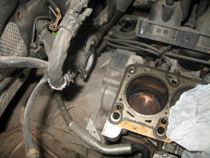

  10. arst
    arst Завсегдатай
    25 июл 2007
    590
    allroad 05' 2.5tdi

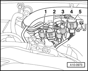

    Вот, выдрал с б5 форума:
    ДПКВ (G28) - расположен чуть ниже держателя масляного фильтра на блоке двигателя ( в районе 3-4 цилиндра)...маленький такой датчик (цилиндрик), вставленный в круглую дырку...
    откручиваешь 1 болтик, вынимаешь датчик, вставляешь новый...и все...
    разъем датчика - на моторном щите...на картинке - номер 3...

    а вот так он вроде выглядит, №17:
  14. arst
    arst Завсегдатай
    25 июл 2007
    590
    allroad 05' 2.5tdi

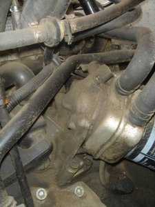

    а вот он на фото, внизу справа, весь в грязи и масле:

  18. michфуд
    michфуд Старожил
    12 окт 2005
    15.243
    A4 8E 2,0 01
    спасибо :cry::cry::cry:
    он не только расположен в жепе, да и стоит еще как полмашины :hot:
    на дороге хрен поменяешь
