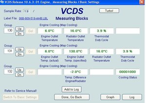

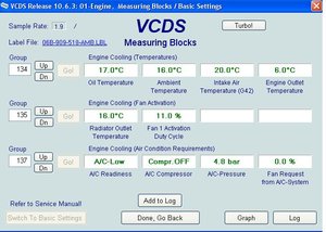

    Всем привет. Возник небольшой вопрос, прочитав статью про проверку датчиков температуры, после работы погнал с ноутом в машину, и снял показания 130-132 группы и 134-137. Скрины вага прикладываю. Температура за бортом на тот момент была 17 градусов. Видно что поле Engine outlet temperature 6.0 градусов, все остальные вроде как равняются уличной температуре +-1 градус. Я так понимаю датчику кирдык температурному, но какому? Какой G тот датчик который отвечает за поле Engine outlet temperature ? И если возможно напишите его номер по вагу. Можно поменять на неоригинал? На какой ? или в вопросах с датчиками лучше всегда ставит оригинал?
    Заранее благодарен!

    если не ошибаюсь, это G62 - часть сдвоеного датчика G2-G62, отвечает за температуру, которая передается эбуд. кстати, это может быть и G2, который отвечает за показания приборки. сравни с 1 полем 1 группы. если в ней данные схожи с остальными датчиками когда машина холодная, то жить можно. у меня в 130ой группе 1 поле при отрицательных температурах вообще 0 был, так что показатель специфичный.
    номер b 059 919 501 a , лучше брать оригинал, так как по сути это основной датчик температуры.

    Понял, спасибо, походу я через строчку читал тему и не увидел очевидного. Получается этот датчик под номером 059 919 591A - это два датчика в одном корпусе? Или я ошибаюсь :shock: Предъидущий хозяин говорил что менял какой-то датчик который взади двигателя стоит, без него у него типа кондей не работал. И из этого тройника пластмассового у меня атифриз капает по чуть-чуть. С утра бывают проблемы при заводе, машина заводится но с троением, идёт перелив..Через секунду две всё проходит... И нормально работает. (я подумал о датчике темепартуры). В процессе езды иногда на приборке показания температуры плавает. Стрелка отклоняется, как бы машина остывает. Через 2-5 сек опять стоит посередине.
