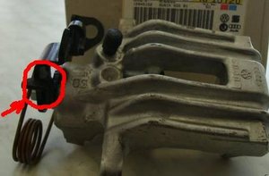

  6. MuxaA4
    MuxaA4 AudiFaNaT
    1 дек 2009
    1.377
    Audi Q7 АБТ
    Если у меня подтекает иногда тормозуха (на фото нового обведено) Что делать? Суппорт менять?

  7. RаmiL
    RаmiL Живу я здесь
    18 ноя 2011
    1.598
    A4/B5 1.9TDI
    больное место. по мануалам вроде как неразборное. заморачиваться не стал, поменял в сборе.
