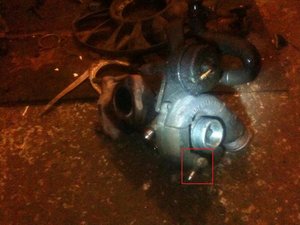

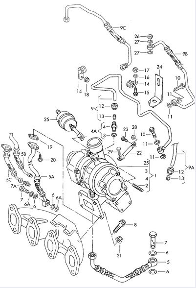

    Я в курсе про какой ты штуцер и специально показал фото турбины автора. На его турбине его просто нету.

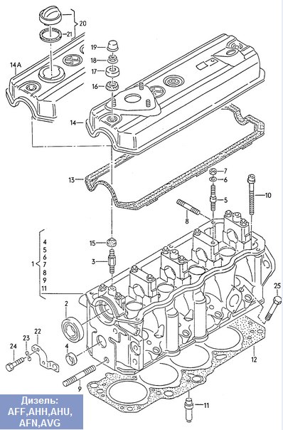

    Мой двигатель разве не позже вышел? по Етке я прокладку заказывал.
    Про люфт я бы сказал, что он мне не очень понравился.. Чувствуется вверх-вниз ход, продольно вообще люфта нет.
    Пойду натирать коллектор и смотреть откуда будет масло давить. Ты про прокладку с номером 028 129 717 D ?

    в 5 утра не разглядел, у него он есть, только его надо перекидывать со старой улитки видимо.. отверстие то есть под него..

    Не столько в двигателе дело(были различая на одном коде двигателя, но разных годах выпуска) сколько в дате. Раньше было крышка отдельно и прокладка отдельно. У меня они уже вместе одной деталью, а у тебя почему-то отдельно.
    Хорошо, что нет продольного. Люфт не помню цифр, но сколько помню несколько десятых мм.
    Не смотрел я номер прокладки. Между коллектором и головой.
    Вот откуда в тебе такое желание поспорить не зная? Нету на дизельной турбине этого штуцера.

    Вот наша прокладка (кстати крышка у меня другая чем на картинке)
    а вот турба моя, чтоб не кусались)))

    A4/B5 1.9TDI
    на дизельной с геометрией нет, на обычной (у меня) есть.
    тоже была отдельная.
