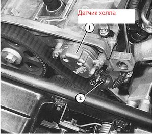

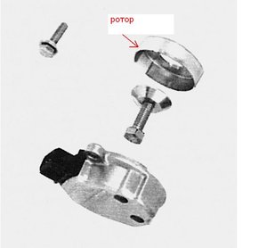

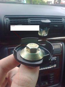

    Народ, Хэлп :shock:, особенно нужна помощь тех у кого двигатель ADR
    Протестировал датчик Холла - оказалось не работает, снял, а он вообще от 95 года. Снял оригинал с битой ADR 98 года такой же датчик и все прилагающиеся к нему детали (болт, шайба и ротор). У меня оказалось стоит ротор как на картинке 1 (возможно не родной, т.к. подозреваю, что и датчик не родной), а на 98 года как на картинке 2 (с 4 выемками).
    Не могу понять, какой же все таки ротор должен стоять??? Кто знает, подскажите (может датчик и выдавал ошибку, что не тот ротор стоял:confused:)
    Большая просьба тех у кого ADR - посмотреть у себя - буду очень благодарен, там работы на 2 мин (всего-то отодвинуть две защелки - на верхней пластиковой защите ремня ГРМ, защиту снимать не надо (она не мешает, а чуть чуть отодвинуть ее на себя) и вот мы увидим этот датчик холла (картинка 3), откручиваем два болта - и смотрим, какого вида у Вас ротор). Заранее спасибо

    Когда менял месяца 4 назад данный датчик G12, чистил ротор тряпочкой, был с одной выемкой, как на картинке 1. У меня ADR 1996 года.

    И все таки, может кто знает какая разница между ротором с 1 выемкой или 4?
