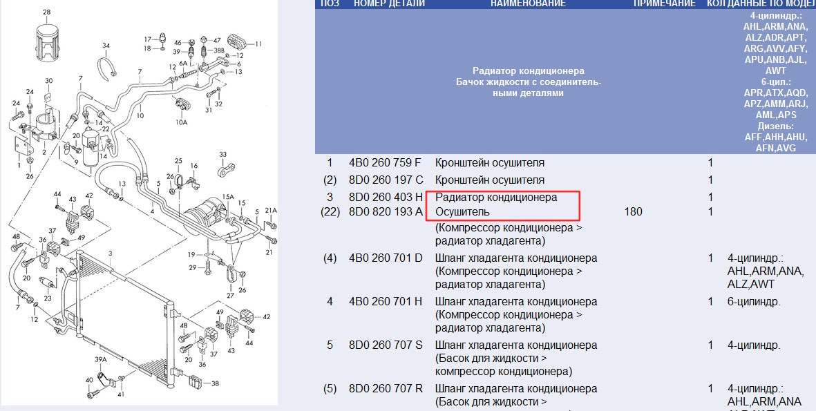

    Радиатор кондея не есть осушитель:ded:

    Не знаю ,что у тебя за кондей такой странный, но болтов же говорю нет там.
    или у тебя типа такого крепления ? [​IMG]

    не такой компрессор у меня, трубки сбоку подходят крепятся вроде как болтами и идут спереди движка к вакуумнику.

    Как раз на этой фотке- калхоз. На 1,9- компрессор с другой стороны. И трубки по-другому.

    Я пример крепления привел. вообще не знаю от чего компрессор. у меня например на трубках гайки ,они и притягивают их к компрессору!
