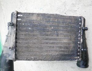

    Сливать, чтобы масло не попадало, или хотя бы, как можно меньше попадало в интеркуллер.
    А то вот и такое бывает:

    Ну вот, сухо там быть не может :) Только сливается оно уже попав в интеркуллер :)
