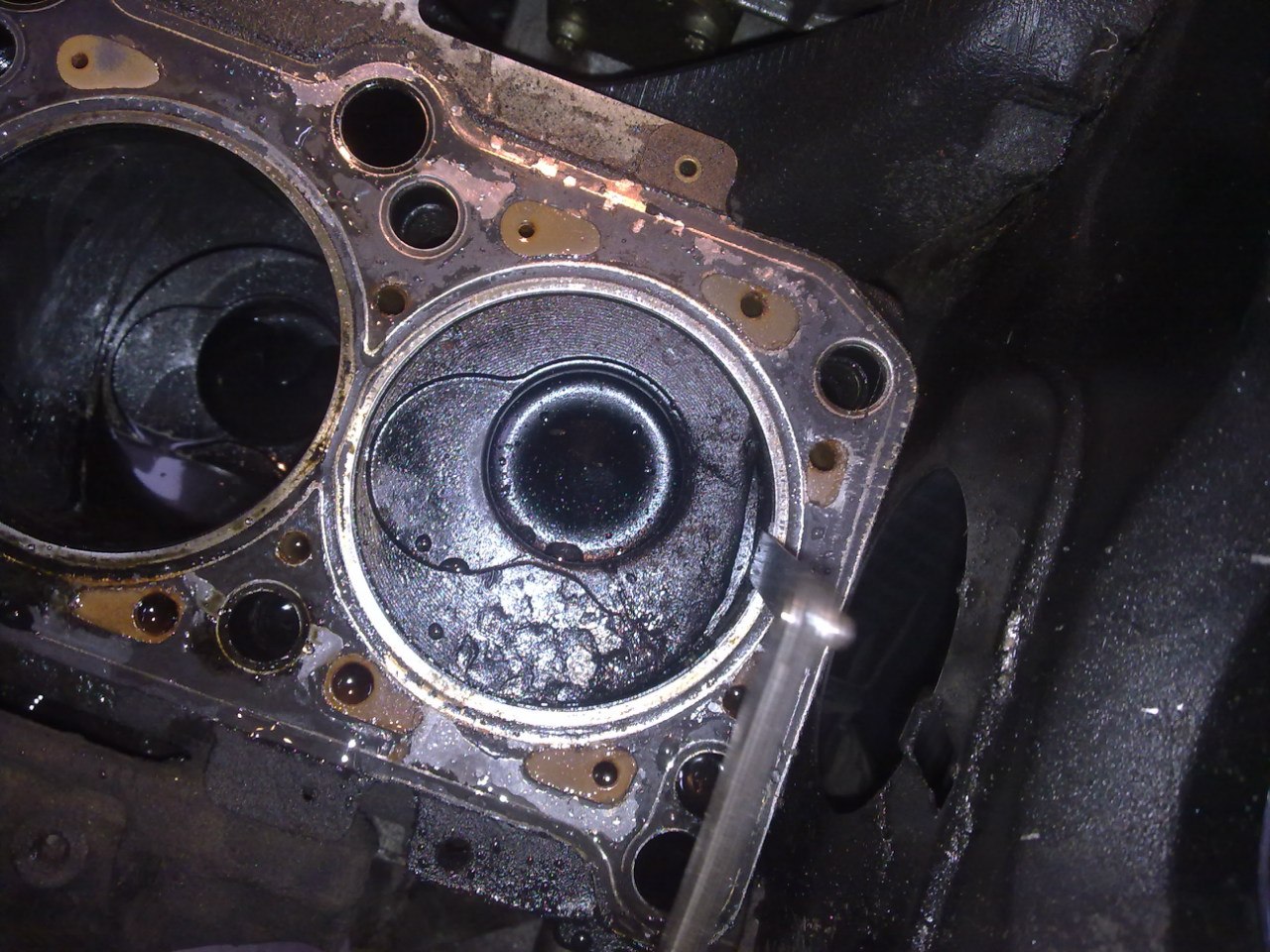

    Пожалейте мотор, не заводите эфиром!!! По роду занятий занимаюсь ремонтом двигателей дизельных... Такого насмотрелся после заводки эфиром- от расколотых поршней, до загнутых шатунов... Если получится, сегодня сделаю фото любопытное, для любителей дизеля эфиром заводить...

    Очень интересно, обязом выложи!!!

    дада,ждем фото.
    ну и вопрос как к мотористу, от чего это могло произойти???

    А от скобления нагара с поршней не могло? Клапана то целые же?

    нагар я там скоблил когда уже кирдык мотору пришел,просто я искал маркировку ремонта ЦПГ, интересно было,меняная или в стоке. Но так и не нашел,говорят наверно она на юбке поршня со внутренней стороны.

    Виталь, вроде говорили же распылитель сцал.
