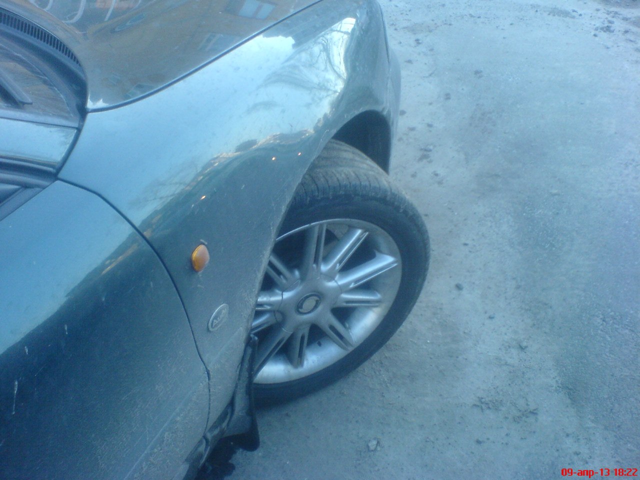

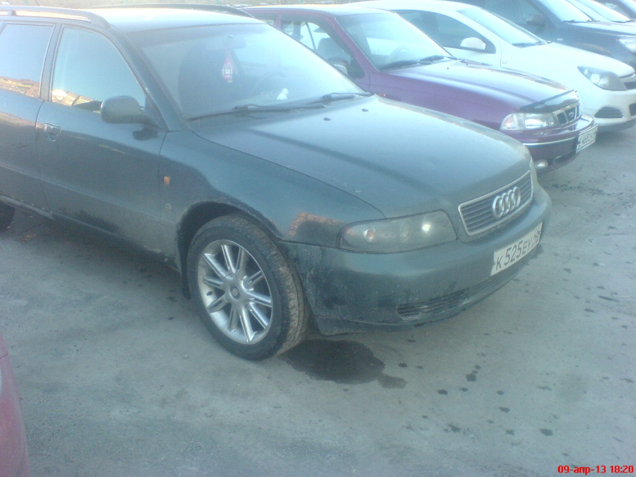

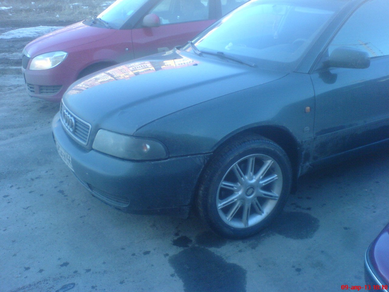

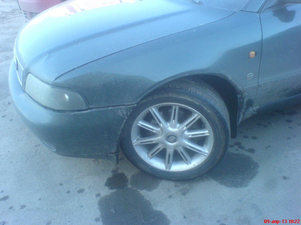

    привет комрады)зацените мои новые старые летние колесья 225х50 R17 (на зазоры в бампере под фарой не ругаться)

    Виталь, колеса хорошие, но без обид ты лентяй, не мог крупняком зафоткать одно хотя бы чистое колесо, чтоб рисунок разглядеть:D

    Спасибо) ды кудаж еще ближе) моя мыльница сони эриксон в810и лучше уже не может)

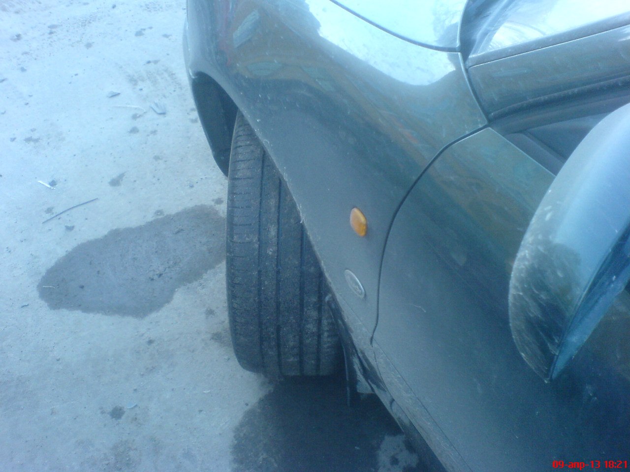

    зачетные колесики!:up: а с зазором как бороться не знаешь? у меня так же выглядит, я уже подтягивал но все равно есть. раздражает собака.

    это после небольшого дтп. Там есть в крнштейне крепления бампера регулировочная втулка. Вот она у меня растепалась,и не регулируется. Либо менять кронштейн,либо колхозить подходящими методами. Отдавать 1.5 рубля за кронштейн у меня нет желания,собираюсь колхозить,идея уже есть,осталось выделить время и найти инструмент:nod:

    ну у меня там отверстие под втулку немного растянулось,а на втулке резьба,поэтому резьба проскакивает.руками поднимаешь бампер-держится.поехал-от вибрации опять падает вниз. я планирую просто в кронштейне сбоку просверлить дырку,нарезать резьбу М6 и ввернуть болт,который будет фиксировтаь эту регулировочную втулку.вот и все.
