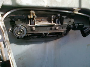

    да,концевичек в личинке замка. он слышно как щелкает когда отпираешь или запираешь дверь. вот он у меня щас только на закрытие работает. как его снять с ручки я хз. ищу вот...

    я не снимал ручку. обшивку двери снимал,а вот как снять ручку хз. пытаюсь найти отчет

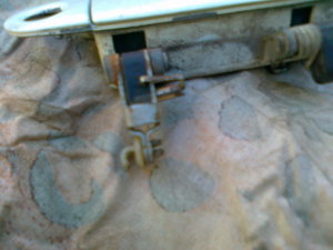

    #4250 Dep, 15 апр 2013
    Ща, мчу тебе на помощь, бро!
    Круглую дрянь надо снять или как?
    Ручка достанется если вытащить блокиратор из нее. Она тогда сильнее откинется и пролезет наружу.

    ды точно в личинке. я его там видел и слышал,но не рискнул на угад лезть снимать,чтоб не наломать дров. эти ссылки уже видел, на шкоде он вообще в дверном замке,а на А6 вроде бы все ясно,но хз как его именно снять.

    короче более-менее понятно стало)) теперь надо купить микрик со скобой и одеть эту скобу на родной микрик,если он живой )

    Это ты имел ввиду? На мутной фотке видно что блокиратор немного я достал. Шпилька обычная можно так сказать. У меня моск в голове чуть не перевернулся, когда я догнать пытался, как ее снять. Потом успокоился, внимательно конструкцию изучил и все сразу понял)))

    как понял из интернета,самая распространенная проблема-это стирается резиновый кулачек ручки.сам микрик цел должен быть.ну ничего,разберу,все ясно станет. микрик прозвоню.
